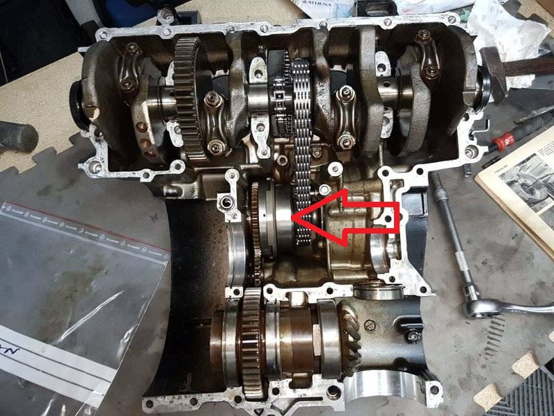

Tatsächlich war ich da auch schon mal bei. Allerdings an einer 4K0.
Mangels moralschem Unterstützer / Fotograf mit sauberen Händen hab ich nur ein Foto gemacht.
In dieser Phase fehlen auch die Kupplung und einige Getriebe Teile.
XJ Motor Anlasser Freilauf.1.jpg (189.93 KiB) 3719 mal betrachtet
