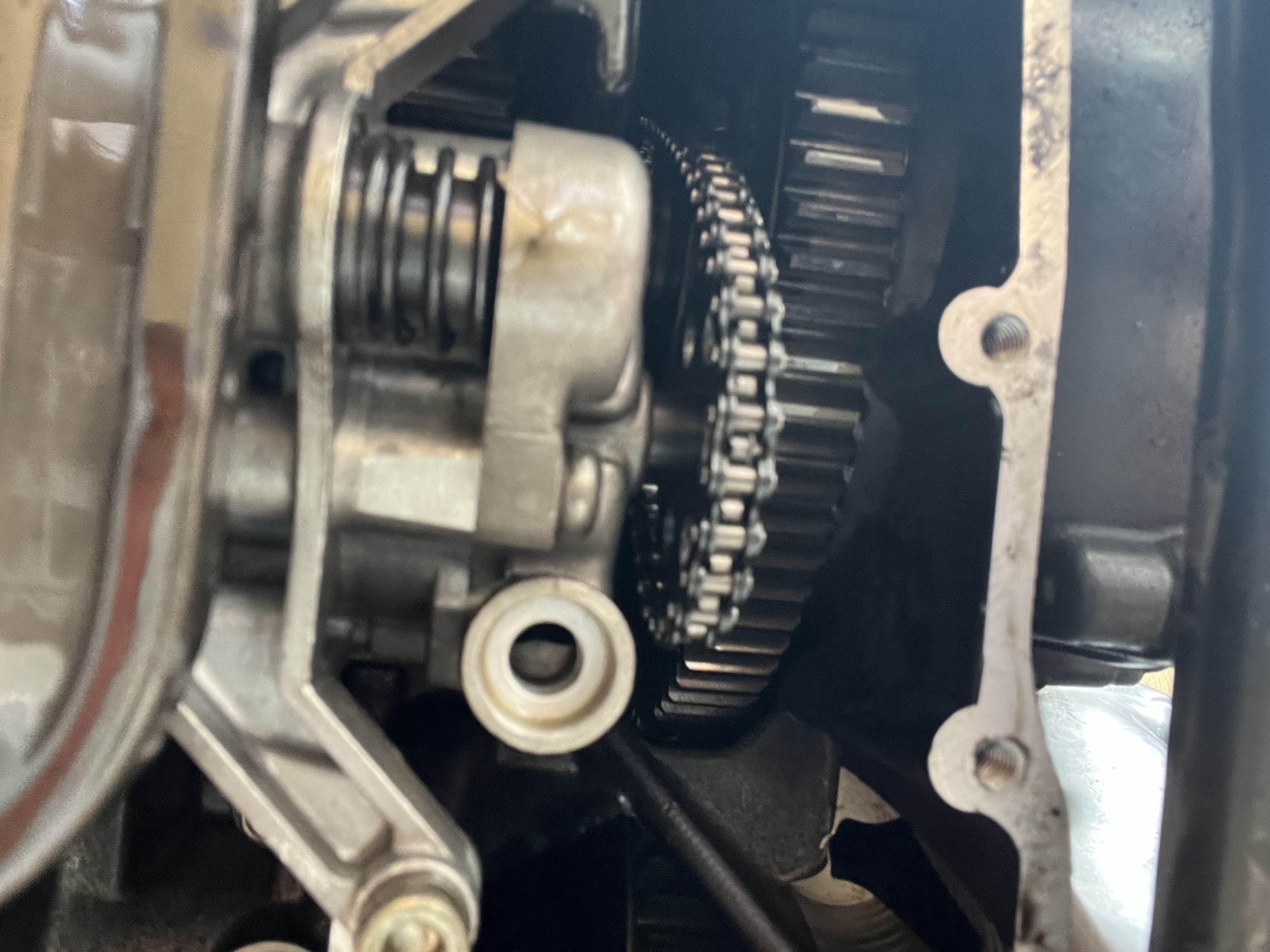

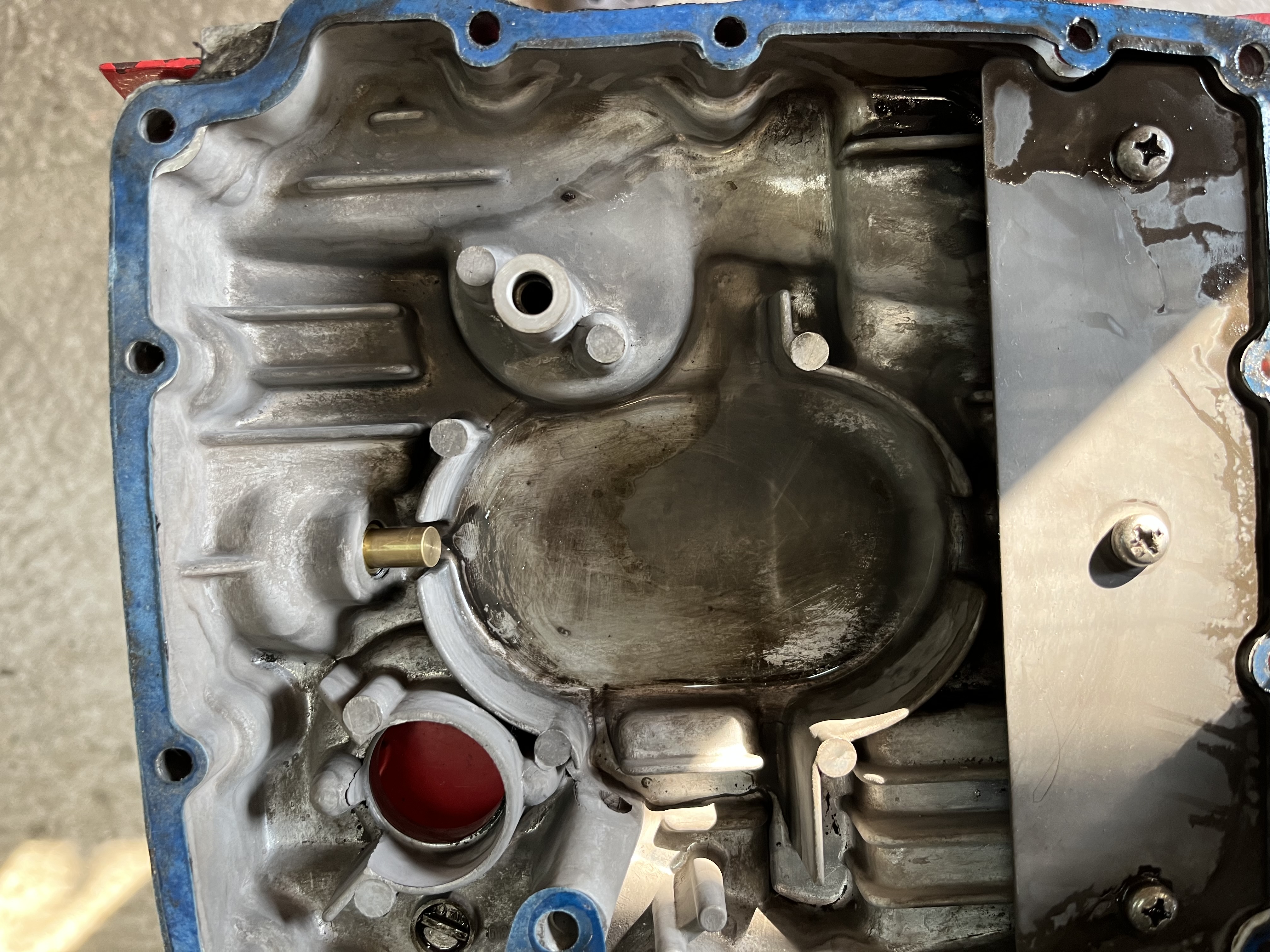

Der Einlass der Spülpumpe müsste der Stutzen oben in dem Bild mit der Passhülse und der Dichtung sein, wenn die Dichtung zerbröselt ist marschiert das Öl natürlich so da durch. Ich hab bei cmsnl mal die Explosionszeichung vom Ölfilter und der Wanne angesehen, die Turbo hat da tatsächlich ein Rohr nach oben in der Ölwanne in das die Passhülse mit der Dichtung geht:

Franjo - du hattest eine Abdichtung an dieser Stelle erwähnt - wie soll die aussehen ? Im Teilehandbuch finde ich nur die von Georg erwähnte Passhülse. aber die säße ja auch Metall auf Metall, oder ? Ihr seht, ich brauche bitte noch etwas Hilfe, um die Turbo ins Laufen zu bekommen.

Auf deinen Fotos scheint tatsächlich die Passhülse und die Dichtung zu fehlen, das sind hier: https://www.cmsnl.com/yamaha-xj650l-max ... /B-01.html die Teile Nr. 5 und 6. Die Passhülse gibts noch, die Dichtung müsste man selbst machen können. Etwas Knetgummi um die Passhülse herum anbringen, Ölwanne montieren und wieder abbauen, dann sieht man auf welche Dicke das Knetgummi zusammengedrückt wurde.

Danke Georg, die Dichtung sitzt dann also in dem Stutzen, den die Ölwanne hat - am unteren Ende der Passhülse, oder ?

Bis Du sicher dass die Hülse und die Dichtung nicht irgendwie verloren ging bei Deiner Fehlersuche?

Man sieht auf einem Deiner Bilder die Befestigungsschrauben der Ölpumpe - die gute Nachricht für mich: die sehen verdammt nach dem Schraubenkopf aus den ich in meinem Altöl gefunden habe.... Dann kann ich mir bei der Gelegenheit auch gleich mal den Zustand meiner Dichtung anschauen.
