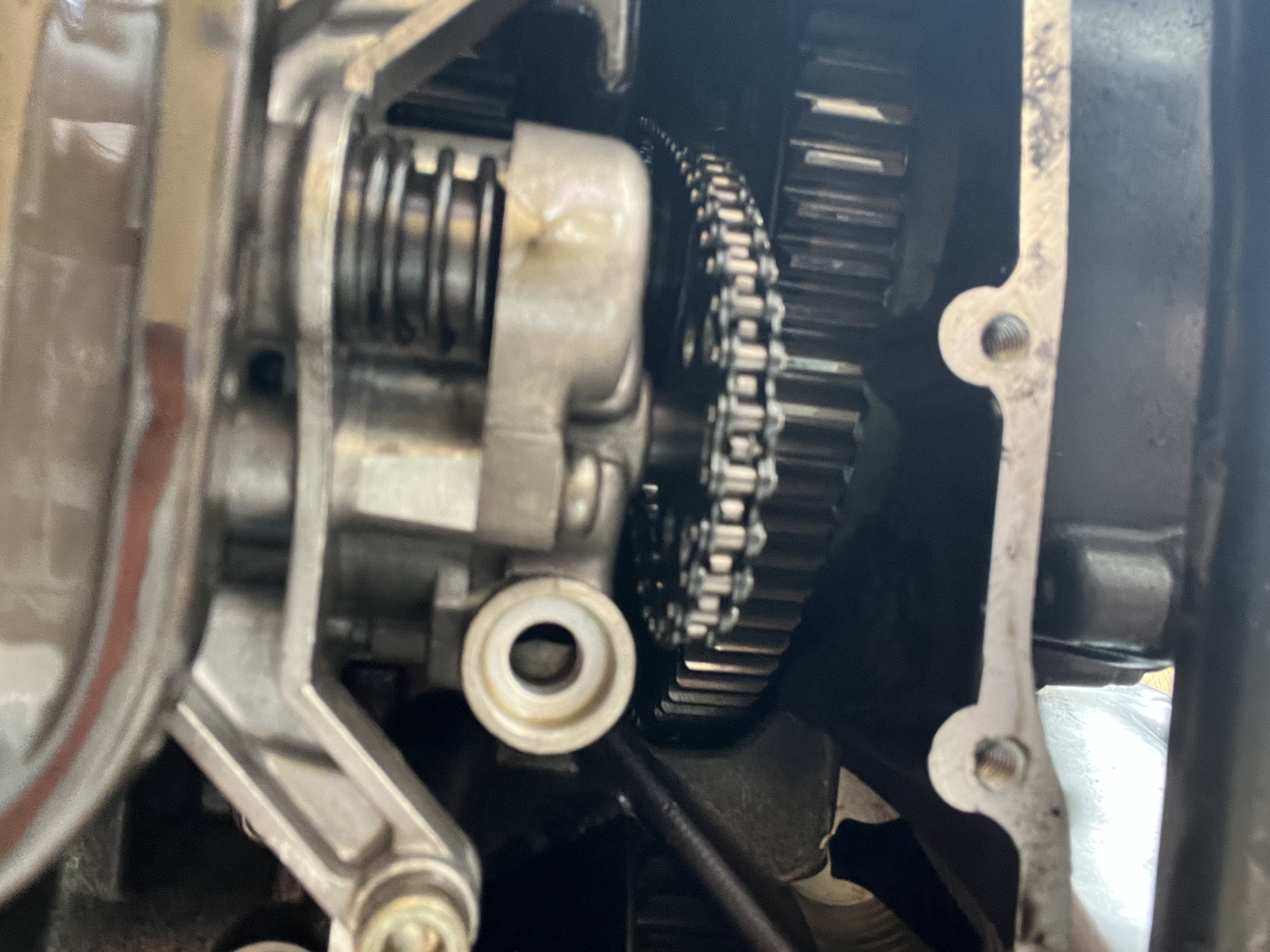

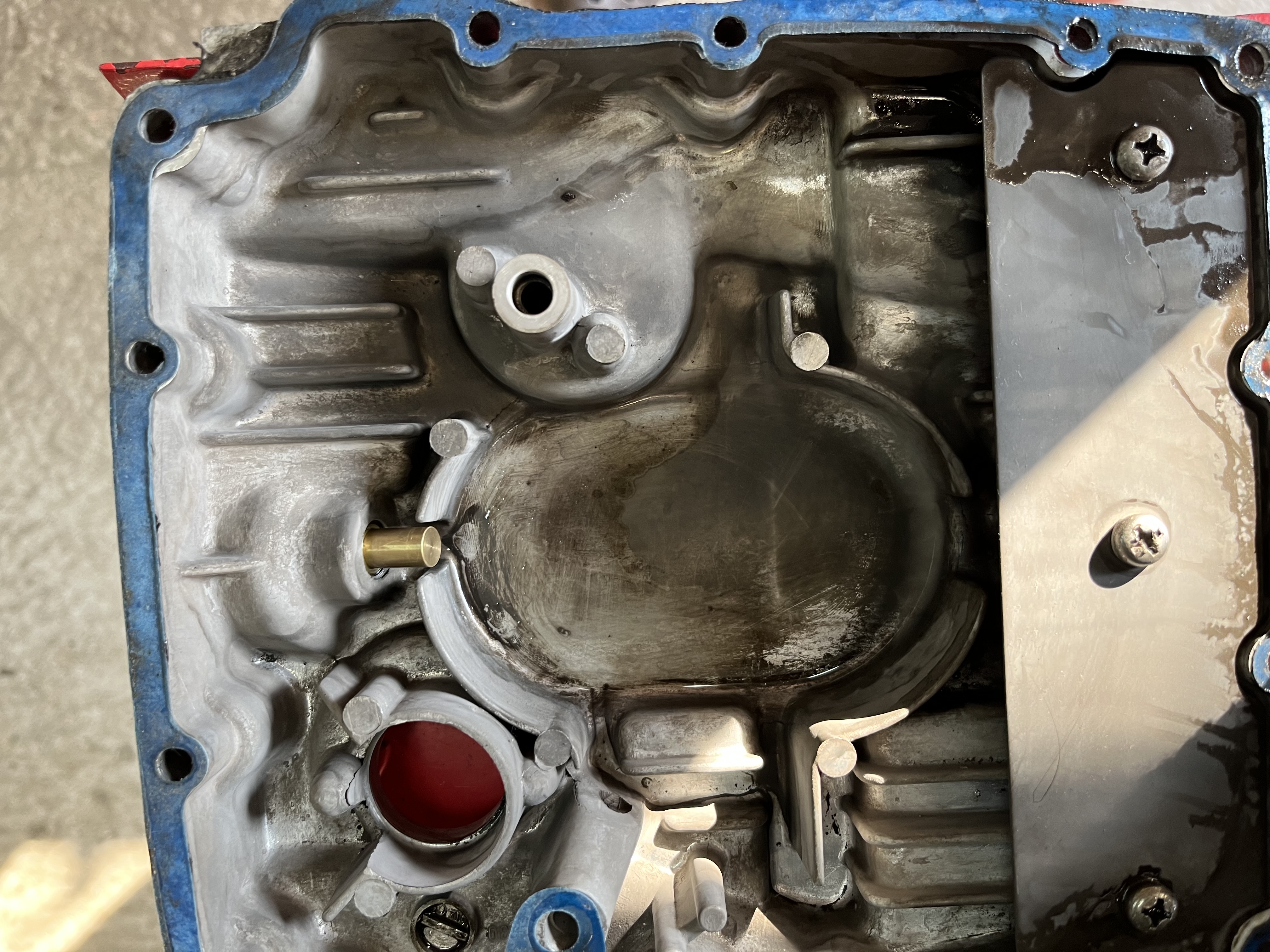

Franjo - du hattest eine Abdichtung an dieser Stelle erwähnt - wie soll die aussehen ? Im Teilehandbuch finde ich nur die von Georg erwähnte Passhülse. aber die säße ja auch Metall auf Metall, oder ? Ihr seht, ich brauche bitte noch etwas Hilfe, um die Turbo ins Laufen zu bekommen.
Ich bin auf eure Tipps gespannt.
Gruß René
Re: Ölverlust bei Standzeit
Brav! :-)
Hast du das Checkvalve auch mit einem Versuchsbaufbau auf Dichtheit geprüft. Wie gesagt musste ich eines auch nochmal zerlegen und zusammen bauen bis es dicht war.
Auf deinen Fotos scheint tatsächlich die Passhülse und die Dichtung zu fehlen, das sind hier: https://www.cmsnl.com/yamaha-xj650l-max ... /B-01.html die Teile Nr. 5 und 6. Die Passhülse gibts noch, die Dichtung müsste man selbst machen können. Etwas Knetgummi um die Passhülse herum anbringen, Ölwanne montieren und wieder abbauen, dann sieht man auf welche Dicke das Knetgummi zusammengedrückt wurde.

Danke Georg, die Dichtung sitzt dann also in dem Stutzen, den die Ölwanne hat - am unteren Ende der Passhülse, oder ?
Gruß René
In der Bucht habe ich ein Angebot gefunden.
Auf dem Foto ist zu sehen wie die Dichtung auf der Hülse sitzt:

Wenn das Teil an der Ölpumpe gefehlt hat kann die nicht das Öl aus dem Lader abgesaugt haben.
Bis Du sicher dass die Hülse und die Dichtung nicht irgendwie verloren ging bei Deiner Fehlersuche?

Die Hülse hatte mein Händler auch, habe ich natürlich eingebaut. (wird vermutlich bei vielen Maschinen irgendwo verbaut sein, gibt es einfach so...)

Man sieht auf einem Deiner Bilder die Befestigungsschrauben der Ölpumpe - die gute Nachricht für mich: die sehen verdammt nach dem Schraubenkopf aus den ich in meinem Altöl gefunden habe.... Dann kann ich mir bei der Gelegenheit auch gleich mal den Zustand meiner Dichtung anschauen.

Nochmal zurück zur Passhülse und Dichtung. Das sind in der Explorationszeichnung Nr. 5 und 6. Die Hülse igehört mit 1,50 zu den billigst Artikeln bei CMS, die Dichtung ist allerdings nirgends zu finden, insofernauch nochmal Danke an Rene für die Suzuki Teilenummer!
