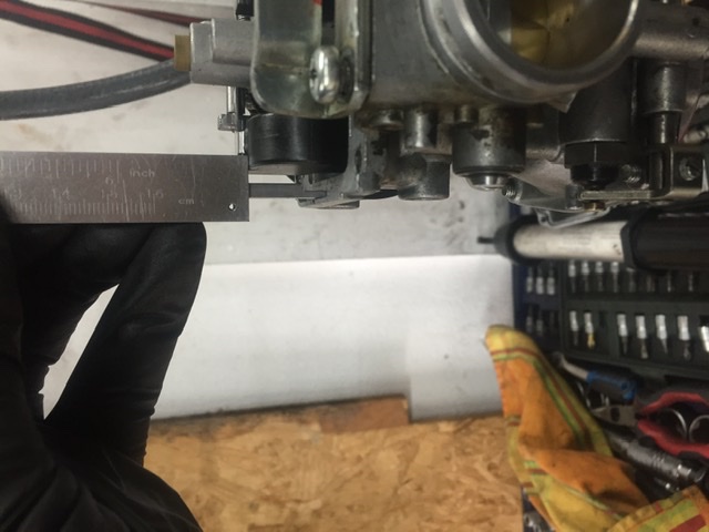

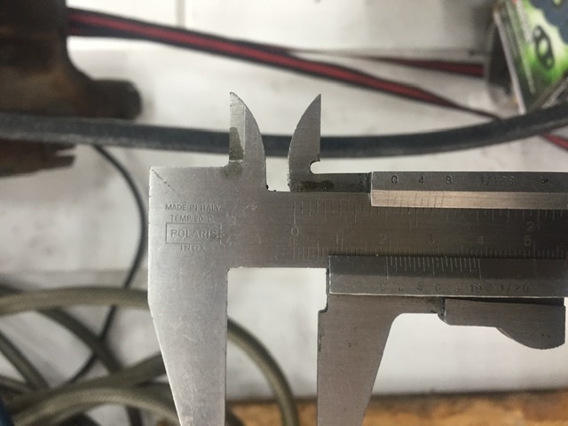

Ich hatte die Schwimmerhöhe auf 19,5 mm eingestellt, dann leckt der Vergaser nicht. Die Vergaser lecken bei 17,5 mm. Einige Schwimmer sind bei 20,5 mm. Die Vergaser sind jetzt eingeschaltet, aber zuerst reduzieren und testen. Ich werde ein paar Bilder veröffentlichen, wie ich gemessen habe. Ich hoffe ich habe den richtigen Messpunkt am Schwimmer genommen.

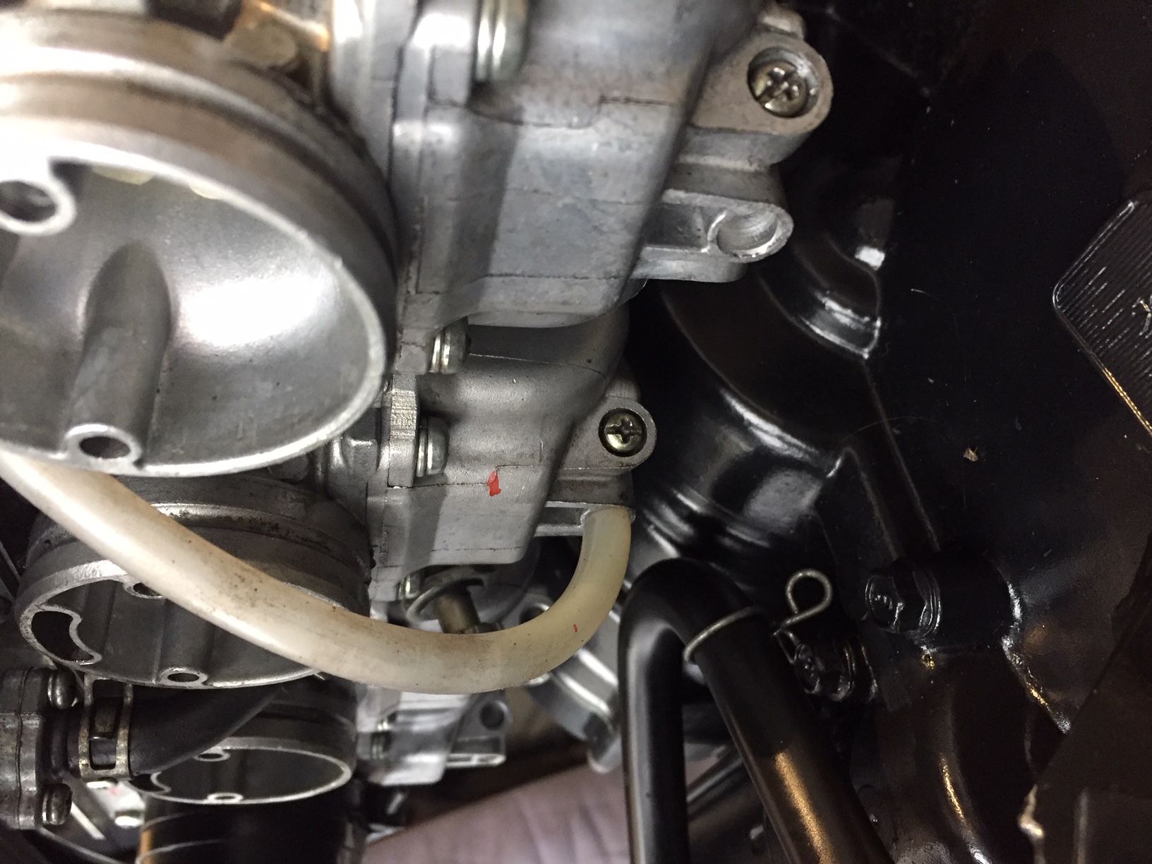

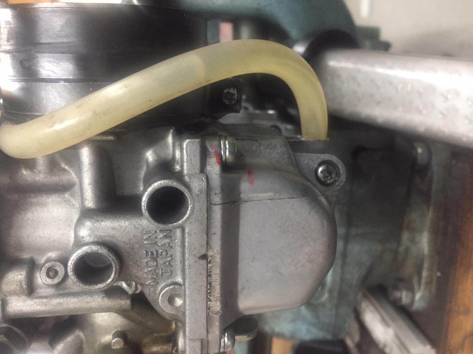

Auf den Fotos unten sehen Sie den ersten gemessenen Füllstand, der sich 15 mm unter der Oberseite der Schwimmerkammer befand. Ich habe das gemessen, weil der Motor sehr schlecht ansprang und sehr unruhig im Leerlauf lief.
Das zweite Foto zeigt die eingestellte Position, ungefähr 4 mm unter der Oberseite des Schwimmerkammerdeckels.
Cheers, Dirk

Die Bilder hab ich schon in der Facebook Turbo Gruppe gesehen. Ist das richtig?
Ich habe den Schwimmerstand genau so eingestellt wie auf dem Foto ganz unten.
Also das Benzin Level 2 - 3 mm unterhalb der Oberkante von der Schwimmer Kammer.
