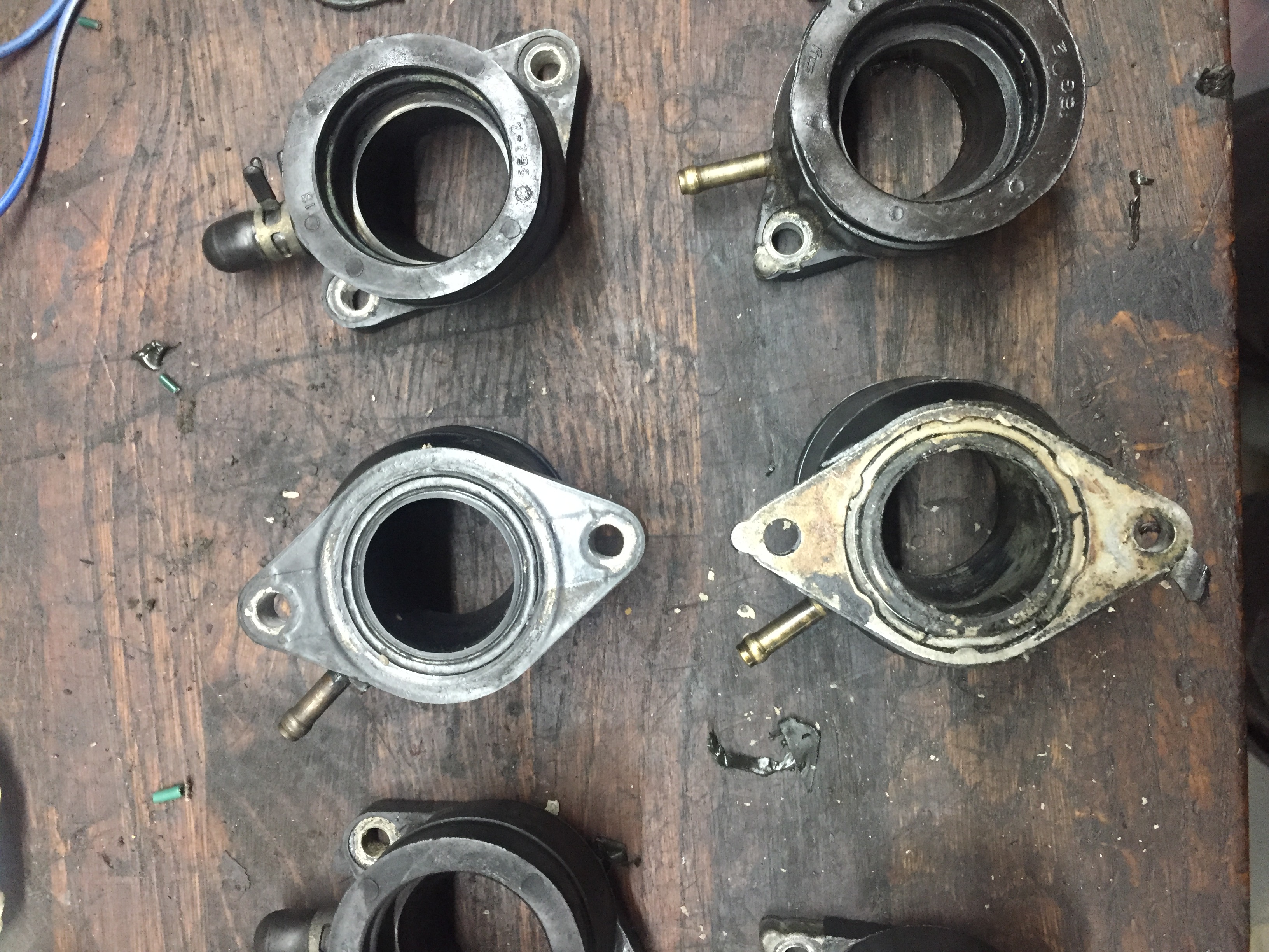

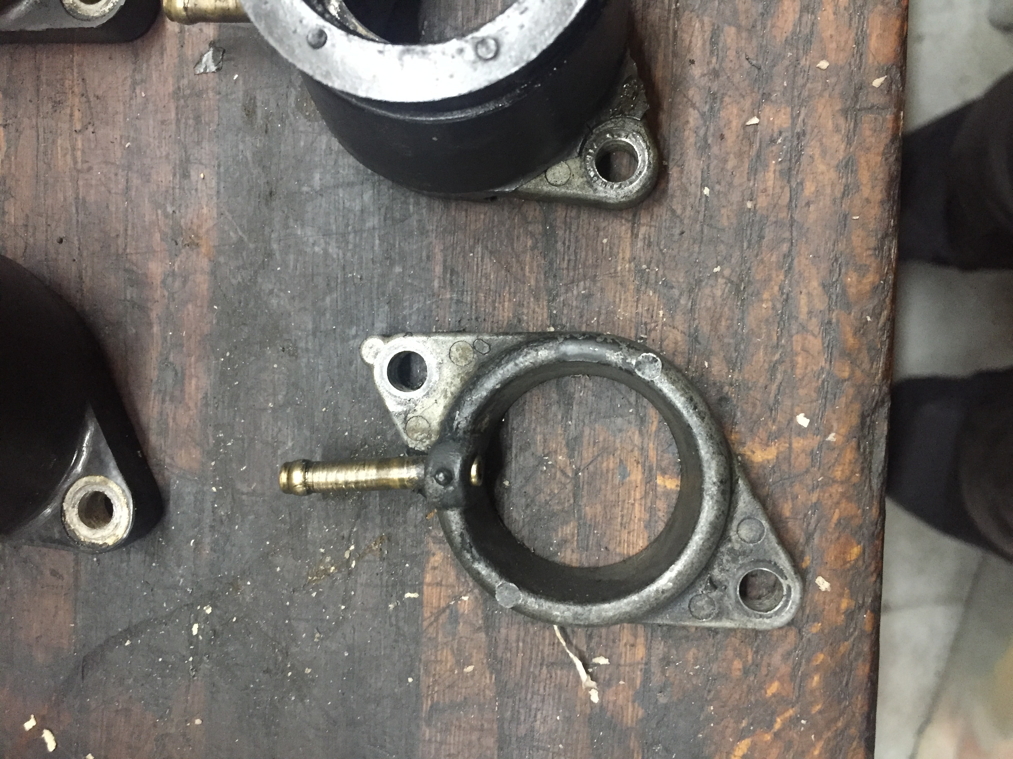

Der linke Einlassgummi brach beim Zerlegen der Vergaser. Die Einlassgummis sind hart, ich habe noch Einlassgummis von einem XJ750. Zum Glück sind diese noch weich. Jetzt gibt es keinen O-Ring mehr. Montiert mit Dichtung und Flüssigdichtung Loctite 5922. Die Vergaser des XJ650 Turbo passen perfekt dazu.
Die oberen Ansauggummis sind beim 750 und die unteren beim 650 Turbo.
